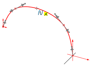

  1. 在編輯草圖的模式中,選擇一條不規則曲線。
  2. 按一下 插入不規則曲線點 Tool_Insert_Spline_Point_Spline_Tools.gif (「不規則曲線工具」工具列) 或 工具 > 不規則曲線工具 > 插入不規則曲線點
    不規則曲線點加入一不規則控制點。
  4. 插入其他的不規則曲線點。
