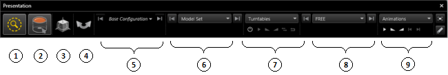

呈現工具列讓您控制即時全景的呈現。 它浮在現有全景的頂端,您沒有使用它時會漸隱。 您可以按空格鍵來切換呈現工具列的顯示狀態。
自訂呈現工具列:
  • 在工具列中拖放控制項,來變更它們的順序。
    將控制項放在工具列之外來隱藏它。
  • 切換呈現工具列中每個控制項的顯示狀態:
    展開工具列右下方的自訂工具列 下拉式功能表,然後選擇或清除控制項。
呈現工具列包含下列控制項:
1 影像計算模式 顯示主工具列上目前選取的控制項。
2 選擇模式 顯示主工具列上目前選取的控制項。
3 物件操控工具 顯示主工具列上目前選取的控制項。
4 攝影機工具 顯示主工具列上目前選取的控制項。
5 模型組態 讓您選取特定的模型組態,然後在現有的模型組態之間連續切換 (上一個、下一個)。
您無法產生新的模型組態。
6 模型集合導覽
讓您選取特定的模型集合,然後在現有的模型集合之間連續切換 (上一個、下一個)。
您無法產生新的模型集合。
7 轉盤導覽 讓您對所選的模型或清單方塊中的模型採取下列動作:
  • 啟用/停用
  • 播放/暫停
  • 較快/較慢
  • 反轉旋轉方向
  • 重設
8 攝影機導覽 讓您選取特定的攝影機,然後在現有的攝影機之間連續切換 (上一個、下一個)。
您無法產生新的攝影機。
9 動畫導覽 讓您對目前清單方塊中的選擇採取下列動作:
  • 播放/暫停
  • 較快/較慢
  • 上一張/下一張畫格
