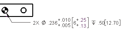

在具有直徑公差的孔標註中,雙重單位尺寸的名義、最大及最小值會以一組括號分成一組,而非在各標註元素之間分開顯示。
附著於具有雙重單位尺寸之孔標註的彎折導線會依循與其他孔標註相同的規則,並遵照尺寸文字的調整設定。
