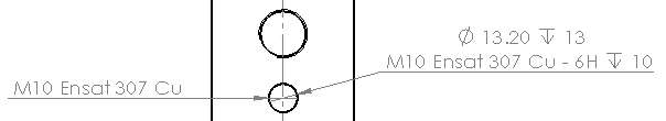

當您選擇螺紋鑽孔的裝飾螺紋線,智慧型尺寸標註 工具可產生簡單的螺紋線標註。
