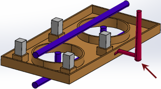

除了模塑、模具及插入區域之外,您現在可以使用澆道區域這項新類別。 您可以為澆道系統中所包含的實體 CAD 零組件指定澆道區域。
您可以為使用實體元素網格化的零件指定澆道區域。
在手動實體網格化 PropertyManager 中,將區域類型設為澆道。
