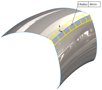

  1. 開啟 install_dir\samples\whatsnew\parts\c2edgefillet.sldprt
  2. 選擇所示的邊線。
  3. 按一下圓角 (特徵工具列),或插入 > 特徵 > 圓角
  4. 在 PropertyManager 的圓角類型之下,按一下固定大小圓角
  5. 圓角項次之下,選擇沿相切面進行完全預覽
  6. 圓角參數之下:
    1. 從下拉式清單中選擇對稱
    2. 半徑設為 40mm
    3. 輪廓中,選擇曲率連續
  7. 按一下
