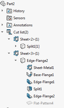

    Díl nyní obsahuje více plechových dílů.
    Ve stromu FeatureManager jsou těla v tabulce přířezů pojmenována podle rozděleného prvku.
    Když přidáte prvek k tělu, název tabulky přířezů se změní podle posledního přidaného prvku. Když zde přidáte lem z hrany, název těla se změní z Split1[2] na Lem4 z hrany.
