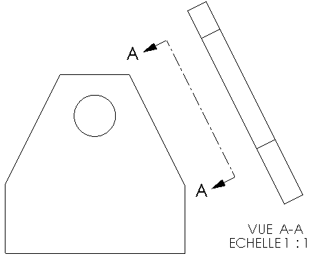

Indication de vue
Pivoter la vue pour qu'elle soit horizontale sur la feuille Sélectionnez cette option pour afficher la vue auxiliaire pour qu'elle soit horizontale sur la feuille, puis sélectionnez la direction de rotation :
  • Sens horaire
  • Sens inverse des aiguilles d'une montre
Indicateurs de vues Sélectionnez l'option souhaitée :
  • Méthode de flèche
  • Identique à la section
Exemples d'indication de vue
Option Pivoter la vue pour qu'elle soit horizontale sur la feuille non sélectionnée
Options Pivoter la vue pour qu'elle soit horizontale sur la feuille et Sens des aiguilles d'une montre sélectionnées
Options Pivoter la vue pour qu'elle soit horizontale sur la feuille et Sens inverse des aiguilles d'une montre sélectionnées
