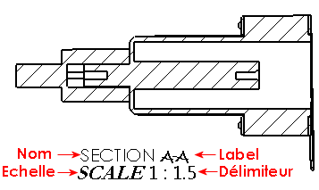

Options de label
Selon la norme
Sélectionnez cette option pour adhérer à la norme de base. Désactivez pour modifier les paramètres d'affichage des labels :
Nom Sélectionnez un titre devant apparaître dans le label de vue, ou saisissez un titre. Police Définit la police du titre du label de vue.
Label Définit l'apparence de la lettre correspondant au label sur la vue parente. Police Définit la police du label dans le label de vue.
Rotation Définit l'apparence de l'angle de rotation de la vue. Police Définit la police de l'angle de rotation du label de vue.
Echelle Sélectionnez un label pour l'échelle, ou saisissez un label. Police Définit la police de l'échelle du label de vue.
Séparateur Définit l'option d'affichage pour l'échelle :
  • Pour afficher l'échelle avec deux nombres séparés par un délimiteur, sélectionnez :
    • X:X
    • X/X
    • (X:X)
    • (X/X)
  • Pour afficher l'échelle comme un ratio entre deux nombres suivi de X sélectionnez # X.
  • Pour cacher l'échelle, sélectionnez <Aucun> .
Police Définit la police du délimiteur du label de vue.
Supprimez l'espace dans l'échelle autour de deux-points (:) et la barre oblique (/) Sélectionnez pour supprimer l'espace dans le label d'échelle.
Empilé Affiche le label de vue avec le nom et le label empilés au-dessus de l'échelle.
En ligne Affiche le nom et le label sur la même ligne.
