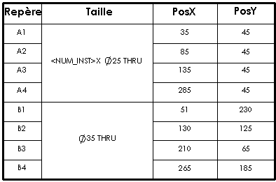

Contrôle alpha/numérique
Sélectionnez des lettres ou des chiffres pour le séquencement des repères de tables de perçages.
A, B, C Le numéro de séquence du repère de perçage est précédé d'une lettre.
1, 2, 3 La séquence de repères de perçages est définie en tant que numéros.

Combiner les repères identiques Sélectionnez pour combiner les articles avec des repères identiques sur une ligne.
Combiner les tailles identiques Sélectionnez pour combiner les perçages de taille identique sur plusieurs lignes.

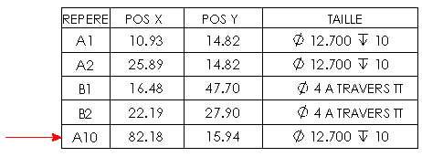

Mise à jour automatique de la table de perçages Sélectionnez pour mettre à jour la table des perçages quand vous ajoutez ou supprimez des composants dans l'assemblage associé.
Réutiliser les repères supprimés Sélectionnez cette option pour utiliser des repères qui ont été supprimés.
Ajouter une nouvelle ligne à la fin de la table Sélectionnez pour ajouter une nouvelle ligne au bas de la table.
