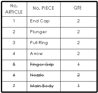

Ne pas ajouter ""QTE"" à côté du nom de la configuration
Sélectionnez pour éliminer le mot
QTY à partir de la colonne de configuration.
Vous devez sélectionner cette option avant d'insérer une nomenclature. Si vous la sélectionnez après, elle n'a aucun effet.
Ne pas copier le nom de la colonne QTE à partir du modèle
Sélectionnez pour utiliser le nom de configuration auquel est ajoutée la chaîne /QTE comme en-tête de colonne de quantité. |
Limiter les nomenclatures de premier niveau uniquement à une configuration
Sélectionnez pour limiter les nomenclatures Premier niveau uniquement à une configuration. Lorsque vous modifiez la configuration dans la nomenclature, le label pour la colonne de quantité ne change pas.. |
Mise à jour automatique des nomenclatures
Sélectionnez afin de mettre à jour la nomenclature lorsque vous ajoutez ou supprimez des composants dans l'assemblage associé. |
