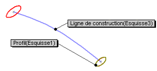

Vous pouvez créer un lissage qui utilise une variante de la courbe guide comme ligne de construction.
Les plans d'esquisse de toutes les sections intermédiaires sont normaux à la ligne de construction. La ligne de construction peut être une courbe esquissée, une arête de modèle ou une courbe.
Les Lignes de construction peuvent coexister avec les courbes guides.
Pour guider un lissage à l'aide d'une ligne de construction:
  1. Créez les profils.
  2. Esquissez ou sélectionnez une courbe à utiliser comme ligne de construction.
    La courbe doit croiser l'intérieur de chaque profil fermé et les faces résultant de la ligne de séparation.
  3. Cliquez sur une des options suivantes :
    • Base/Bossage extrudé (barre d'outils Fonctions) ou Insertion > Bossage/Base > Lissage
    • Enlèvement de matière lissé (barre d'outils Fonctions) ou Insertion > Enlèvement de matière > Lissage
    • Surface lissée (barre d'outils Surfaces) ou Insertion > Surface > Lissage
  4. Dans le PropertyManager :
    1. Sélectionnez les Profils à lisser dans la zone graphique.
    2. Sous Paramètres de la ligne de construction, sélectionnez l'esquisse de Ligne de construction dans la zone graphique.
    3. Pour un aperçu de l'effet de la ligne de construction, cliquez sur Nombre de profils et déplacez le curseur pour ajuster le nombre d'aperçus à afficher dans la zone graphique. Cliquez ensuite sur Montrer les profils pour afficher les aperçus en utilisant les flèches .
      Le nombre de profils que vous spécifiez a une incidence sur la forme du lissage. Vous pourriez avoir besoin d'augmenter ou de diminuer le nombre de profils pour obtenir la forme souhaitée.
    4. Définissez les autres options du PropertyManager.
  5. Cliquez sur .
