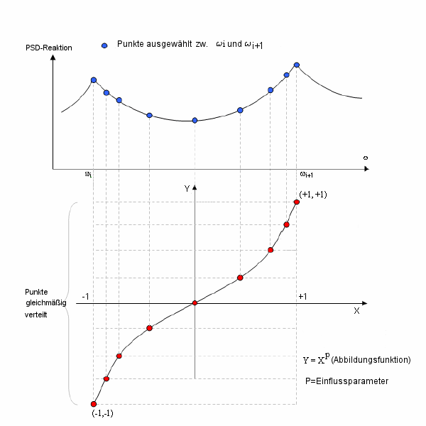

Auswahl der Frequenzpunkte
Die nachstehende Abb. zeigt die Verteilung der Frequenzen, an denen die Lösung für zufällige Vibrationsstudien berechnet wird.
Die normalisierte Abbildungsfunktion ist Y = XP, wo:
P = Einflussparameter (Leistung).
Y = Gleichförmige Skalierung zwischen -1 und 1 mit der geforderten Anzahl von Frequenzpunkten.
X = Normalisiert, um -1 für ω1 und +1 für ωi+1 zu entsprechen
