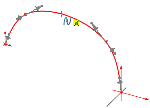

Mit dem Befehl Spline-Punkt einfügen können Sie einen oder mehrere Punkte zu Splines hinzufügen.
Mit Spline-Punkten können Sie Folgendes ausführen:
  • Spline-Punkte als Griffe verwenden, um den Spline in die gewünschte Form zu ziehen.
  • Bemaßungen zwischen Spline-Punkten oder zwischen Spline-Punkten und anderen Elementen hinzufügen.
  • Spline-Punkten Beziehungen hinzufügen.
Einfügen von Spline-Punkten
Einfügen von Spline-Punkten:
  1. Wählen Sie im Modus „Skizze bearbeiten“ einen Spline aus.
  2. Klicken Sie auf Spline-Punkt einfügen Tool_Insert_Spline_Point_Spline_Tools.gif (Spline-Werkzeuge-Symbolleiste) oder Extras > Spline-Werkzeuge > Spline-Punkt einfügen .
    Der Cursor ändert sich in Pointer_Insert_Spline_Point01.gif.
  3. Klicken Sie, um den Spline-Punkt zu positionieren Pointer_Insert_Spline_Point02.gif.
    Der Spline-Punkt fügt einen Spline-Griff hinzu.
  4. Fügen Sie weitere Spline-Punkte ein.
  5. Klicken Sie auf PM_OK.gif.
