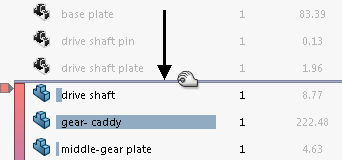

  4. In corrispondenza delle intestazioni di colonna, trascinare la barra orizzontale in basso e posizionarla sotto i componenti da nascondere.
    Nell'area grafica, i componenti sopra la barra vengono nascosti.
  5. Nella parte inferiore dell'elenco, trascinare in alto la barra orizzontale e posizionarla sopra i componenti da nascondere.
    Nell'area grafica, i componenti sotto la barra vengono nascosti. Lo spettro si regola rispetto ai componenti visibili, mostrandone i relativi valori.
    Per riportare una barra al suo stato originale, fare clic con il pulsante destro del mouse sulla medesima e scegliere Torna all'inizio o su Inserimento finale.
