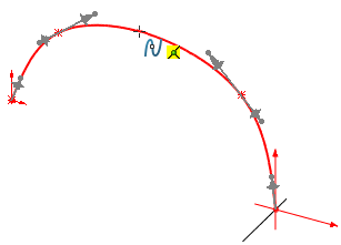

  1. In modalità Modifica schizzo, selezionare una spline.
  2. Fare clic su Inserisci punto di spline Tool_Insert_Spline_Point_Spline_Tools.gif (barra Strumenti della spline) o su Strumenti > Strumenti di spline > Inserisci punto di spline .
    Il puntatore assume questo aspetto Pointer_Insert_Spline_Point01.gif.
  3. Fare clic per posizionare il punto della spline Pointer_Insert_Spline_Point02.gif.
    Il punto di spline aggiunge una maniglia.
  4. Inserire altri punti di spline.
  5. Fare clic su PM_OK.gif.
