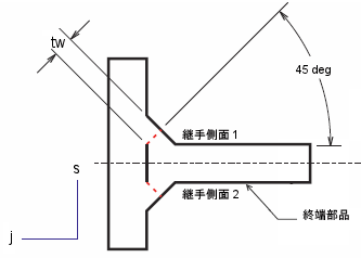

溶接サイズは、次により決定されます: Eurocode EN 1993-1-8: 2002, Paragraph 4.5.3.
溶接トラクションは、示されるように溶接のど厚座標系に分解されます。 溶接のど厚領域ルートに集中しています。
溶接の単位長さにより伝達された力は溶接のど厚の平面に溶接の経度軸に平行な方向と、横方向、垂直方向成分に分解されます。
もし次の公式が共に満たされる場合、すみ肉溶接の抵抗は十分です:
