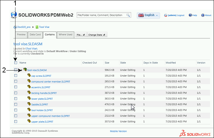

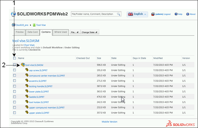

포함 페이지
포함 페이지에는 선택한 파일이 참조하고 있는 파일 목록이 표시됩니다.
포함 페이지를 표시하려면 다음 중 하나를 수행합니다.
  • 파일 이름 링크를 클릭하고 포함 탭을 선택합니다.
  • 파일 이름 위로 마우스 이동하고 화살표를 확장한 후에 포함을 선택합니다.
포함 탭
1 확인란 파일을 선택하여 체크아웃, 체크아웃 실행 취소, 다운로드, 삭제 및 상태 변경과 같은 작업을 수행할 수 있습니다.
이름 옆의 확인란에서 파일 구조를 선택 또는 선택 취소할 수 있습니다.
2 컨트롤 확장 또는 축소 확인란 옆의 화살표를 사용하여 파일 구조를 확장하거나 축소할 수 있습니다.
