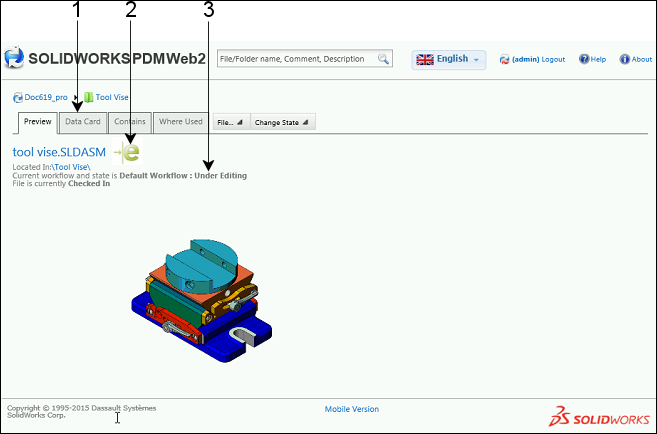

미리보기 페이지
미리보기 페이지는 SOLIDWORKS 파일에 대한 비트맵 미리보기와 비 CAD 파일 형식 또는 Microsoft Office 문서에 대한 html 미리보기를 표시합니다.
미리보기 페이지를 표시하려면 파일 목록에서 다음 중 하나를 수행합니다.
  • 파일 이름을 더블 클릭합니다.
  • 파일 이름 위로 마우스를 이동하여 화살표를 확장하고 미리보기를 선택합니다.
미리보기 탭
1 작업 버튼 미리보기 페이지의 파일상태 변경 옵션은 파일 또는 폴더 목록 페이지에서 제공하는 기능과 유사합니다.
자세한 내용은 파일 또는 폴더 목록을 참조하십시오.
2 파일 링크 및 향상된 미리보기 아이콘 파일을 다운로드하려면 파일 링크를 클릭합니다.
SOLIDWORKS eDrawings가 열 수 있는 파일 형식이며 Microsoft Internet Explorer를 사용하고 있는 경우 eDrawings 아이콘 이 나타납니다.
파일이 PDF로 변환 가능한 형식인 경우 PDF 아이콘 이 나타납니다.
3 파일 정보 파일 위치, 체크인 또는 체크아웃 상태, 워크플로 및 현재 상태를 표시합니다.
