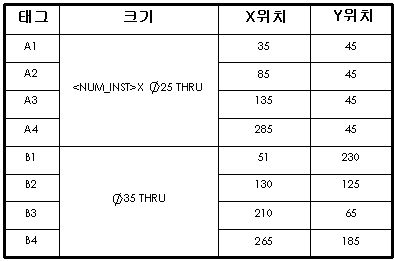

같은 태그 합치기 한 행에서 같은 태그를 가진 항목을 선택하여 합칩니다.
같은 구멍 크기 합치기 여러 행에서 같은 크기를 가진 구멍을 선택하여 합칩니다.

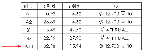

삭제된 태그 다시 사용 이 옵션을 선택하여 삭제된 태그를 사용합니다.
테이블 끝에 새 행 추가 이 옵션을 사용하여 테이블 하단에 새 행을 추가합니다.
