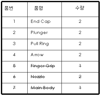

0 수량 표시
점선 어셈블리 부품이 설정에서 빠졌을 때 수량 열에 표시 합니다.
0
빈 템플릿
빠진 부품
빠진 부품 해당 행렬 번호 지키기 설정에서 빠진 어셈블리 부품 목록을 표시합니다.
빠진 부품 목록을 취소선으로 지우기위해 문자 취소선으로 표시를 선택합니다.
