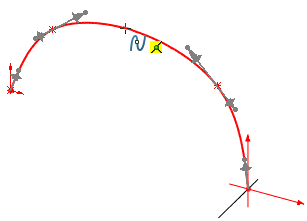

자유곡선 점 삽입 명령으로 자유곡선에 하나 이상의 점을 추가로 삽입합니다.
자유곡선점의 기능:
  • 자유 곡선점을 핸들로 사용하여 자유 곡선을 원하는 모양으로 끕니다.
  • 자유 곡선점 간 또는 자유 곡선과 다른 요소 간에 치수를 추가합니다.
  • 자유곡선 점에 구속조건을 부가합니다.
자유곡선 점 삽입
자유 곡선점을 삽입하는 방법
  1. 스케치 편집 모드에서, 자유곡선을 선택합니다.
  2. 자유곡선 점 Tool_Insert_Spline_Point_Spline_Tools.gif(자유곡선 도구 도구 모음)을 클릭하거나 도구 > 자유곡선 도구 > 자유곡선 점 삽입 을 클릭합니다.
    포인터가 Pointer_Insert_Spline_Point01.gif로 바뀝니다.
  3. 클릭하여 자유곡선 점 Pointer_Insert_Spline_Point02.gif의 위치를 정합니다.
    자유곡선점이 핸들을 추가합니다.
  4. 새 자유곡선 점을 삽입합니다.
  5. PM_OK.gif을 클릭합니다.
