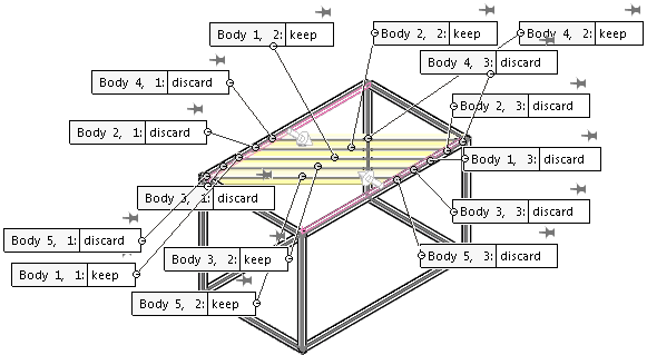

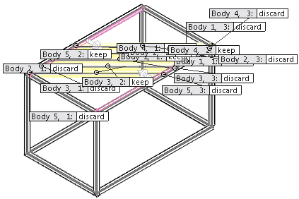

이전 버전의 SOLIDWORKS 소프트웨어에서는 복잡한 상황에서 중복된 속성 표시기로 인해 개별 속성 표시기를 읽고 상호작용하기가 어려웠습니다.
SOLIDWORKS 2016에서는 속성 표시기를 지시선 및 속성 표시기와 최소한으로 중복되도록 배치하여 복잡한 입력 방법을 보다 쉽게 이해하고 조작할 수 있게 되었습니다.
그래픽 영역에 여섯 개 이상의 속성 표시기가 있을 경우 각 속성 표시기와 함께 푸시핀 컨트롤이 표시되어 속성 표시기의 위치를 고정할 수 있습니다.
푸시핀 사용 안 함 모델을 확대/축소, 회전 또는 이동할 때 속성 표시기의 위치가 변경됩니다.
푸시핀 사용함 모델을 확대/축소, 회전 또는 이동할 때 속성 표시기가 그래픽 영역에서 동일한 위치에 유지됩니다. 다른 속성 표시기들은 모델과 함께 이동합니다.
