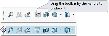

도구 모음과 CommandManager 고정 동작을 변경하여 실수로 고정하거나 고정을 해제하는 것을 방지하였습니다.
도구 모음과 CommandManager의 이동 영역이 이제는 보다 구체적이므로 실수로 고정을 해제할 가능성이 더 낮아졌습니다.
이동 영역은 이동 포인터가 활성화되는 도구 모음 및 CommandManager의 영역을 말합니다.
SOLIDWORKS 2016 이전에는 도구 모음에서 버튼이 없는 아무 곳이나 클릭하여 이동 포인터를 통해 도구 모음을 고정 해제할 수 있었습니다.
SOLIDWORKS 2016에서는 이동 영역이 핸들로 제한됩니다. 도구 모음에서 다른 곳을 클릭하면 핸들로 도구 모음을 끌어서 고정을 해제하라는 메시지가 표시됩니다.
CommandManager 탭이 아닌 다른 곳을 끌어서 CommandManager의 고정을 해제하려고 해도 유사한 메시지가 표시됩니다.
