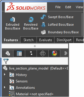

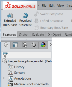

SOLIDWORKS 사용자 인터페이스 배경의 밝기를 제어할 수 있습니다.
배경 설정은 그래픽 영역을 둘러싸고 있는 사용자 인터페이스에 영향을 주지만 그래픽 영역을 변경하지는 않습니다.
조명 약간 밝음
중간 어두움
배경을 변경하는 방법:
  1. 옵션 을 클릭합니다.
  2. 시스템 옵션 > 색상을 선택합니다.
  3. 배경에서 다음 중 하나를 선택합니다.
    • 밝음(기본)
    • 약간 밝음
    • 중간
    • 어두움
    화면 텍스트 색상은 새 배경에 따라 표시 설정이 자동으로 조정됩니다.
    또는 색상 개요 설정에서 FeatureManager 디자인 트리 텍스트플라이아웃 FeatureManager 디자인 트리 텍스트를 선택하고 편집하여 FeatureManager 디자인 트리나 플라이아웃 FeatureManager 디자인 트리의 텍스트에 대한 특정 색상을 선택할 수 있습니다.
  4. 확인을 클릭합니다.
