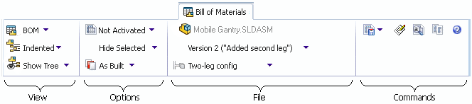

Opcje paska narzędzi na karcie Lista materiałów umożliwiają określenie sposobu wyświetlania LM oraz uruchamiania poleceń, które są dostępne podczas wyświetlania określonej LM.
Opcje paska narzędzi są uporządkowane w sekcjach. Opcje są w pełni wyświetlone, gdy w oknie Eksploratora jest wystarczająco dużo miejsca. Na przykład po wyświetleniu obliczonej LM i pełnym rozwinięciu prawego okienka będą widoczne:
Jeśli okno Eksploratora jest za wąskie, niezbędna liczba sekcji paska narzędzi zostanie upakowana do postaci wysuwanych przycisków. Kliknięcie któregokolwiek przycisku powoduje wyświetlenie elementów sterujących danej sekcji. Na przykład:
Nazwy sekcji zostaną wyświetlone tylko po upakowaniu interfejsu użytkownika.
Sekcje są upakowywane w następującej kolejności:
Widok
Opcje
Polecenia
Plik
Dostępne opcje oraz organizacja paska narzędzi zależą od typu wyświetlanej LM. Aby wyświetlić szczegóły dotyczące typu wyświetlanej LM, należy kliknąć Pomoc
na karcie Lista materiałów.
Ogólnie:
- Sekcja Widok zawiera informacje o wyświetlanej LM i umożliwia wybór innej LM oraz sposobu organizacji listy plików.
- W sekcji Opcje można aktywować LM i uściślić wyświetlanie.
- Sekcja Plik zawiera informacje o pliku, którego LM jest wyświetlana, i umożliwia wybór wersji pliku oraz konfiguracji do przejrzenia.
- Sekcja Polecenia zawiera przyciski umożliwiające wykonanie akcji na LM.

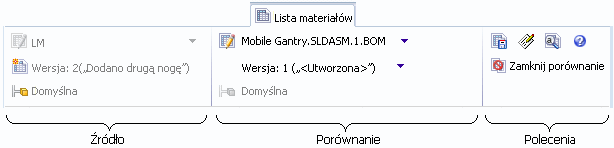

Po kliknięciu Porównaj
w sekcji Polecenia układ paska narzędzi zmieni się, aby umożliwić wybór LM do porównania.
