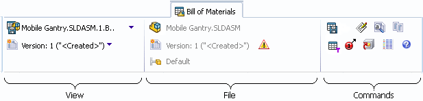

BOM_UI_Named
Widok
Informacje o nazwanej LM.
BOM_UI_Named_BOM_BOM_control Lista materiałów Typ LM. Wybrać nazwaną LM lub nazwaną LM SOLIDWORKS .
  Wersja LM Wersja przeglądanej Listy materiałów.
Plik
Informacje o pliku skojarzonym z nazwaną LM.
Źródło (tylko do odczytu) Złożenie lub rysunek skojarzone z nazwaną LM.
Wersja źródłowa (Tylko do odczytu) Wersja skojarzonego pliku.
Ikona Aktualizuj wersję źródła na końcu pola tekstowego pojawia się jako , jeśli istnieje nowsza wersja pliku źródłowego i można zaktualizować dane nazwanej LM.
Jeżeli ikona pojawi się jako , nazwana LM jest oparta na ostatniej wersji pliku źródłowego.
Konfiguracja (Tylko do odczytu) Konfiguracja skojarzonego pliku.
Polecenia
Menu wysuwane Zapisz Należy wybrać Zapisz, aby zapisać LM lub Zapisz jako, aby zapisać nową nazwaną LM.
BOM_UI_Open_as_CSV_file Otwórz jako plik CSV Otwiera LM w Excel jako plik rozdzielony przecinkami.
BOM_UI_Switch_View Przełącz widok Przełącza pomiędzy widokiem Listy materiałów a widokiem Pliku.
Wyszukiwanie Wyszukuje ciąg tekstowy w LM.
Porównaj Zmienia układ karty Lista Materiałów w celu umożliwiania wyboru drugiej LM w celu porównania.
Filtr Otwiera okno dialogowe Filtr, gdzie można określić zawartość LM do wyświetlania.
Numery pozycji Otwiera okno dialogowe Numery pozycji.
Numery pozycji nie mogą być dodane do nazwanych LM SOLIDWORKS.
Wyewidencjonuj
Zaewidencjonowanie
Pomoc
Właściwości tabeli LM
Nazwana LM posiada tą samą konfigurację kolumn co LM, z której została wyprowadzona. Domyślne kolumny LM to: Administrator użytkownika mógł skonfigurować szablon LM z wyświetlaniem innych kolumn.
