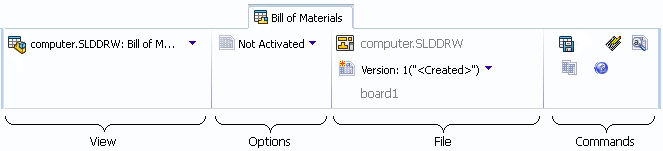

Można użyć karty Lista materiałów, aby przeglądać tabelę LM złożenia lub rysunku SOLIDWORKS.
Aby wyświetlić LM SOLIDWORKS, należy:
Wybrać złożenie lub rysunek SOLIDWORKS zawierające LM. Na karcie Lista materiałów dla LM wybrać LM z ikoną
Widok
Menu wysuwane Lista materiałów (LM) |
Typy LM dostępne dla tego złożenia lub rysunku. |
Opcje
Aktywacja
Steruje widocznością Listy materiałów w widoku Lista materiałów. |
Plik
Plik źródłowy |
(Tylko do odczytu) Nazwa pliku złożenia lub rysunku. |
Wersja pliku
Pozwala na wybór wersji pliku źródłowego, którego Lista Materiałów zostanie wyświetlona. |
Konfiguracja
(Tylko do odczytu) Konfiguracja dla LM. |
Polecenia
Menu wysuwane Zapisz |
Należy wybrać Zapisz, aby zapisać Listę Materiałów SOLIDWORKS lub Zapisz jako, aby zapisać nazwaną LM. |
Otwórz jako plik CSV
Otwiera LM w Excel jako plik rozdzielony przecinkami. |
Wyszukiwanie
Wyszukuje ciąg tekstowy w LM. |
Porównaj LM
Zmienia układ karty Lista Materiałów w celu umożliwiania wyboru drugiej LM w celu porównania. |
Pomoc
Daje dostęp do pomocy kontekstowej. |
Właściwości tabeli LM
LM SOLIDWORKS ma kolumny oraz formatowanie LM w złożeniu lub rysunku SOLIDWORKS.
Menu podręczne
Kliknij LM prawym przyciskiem myszy, aby wybrać plik i wyświetlić następujące polecenia:
Przejdź do nowego okna
Otwiera nowe okno programu Explorer z plikiem wybranym w górnym panelu nowego okna. |
Przejdź do
Przenosi aktywność w górnej części prawego panelu na zaznaczony plik. Jeśli wybrany plik jest rysunkiem lub złożeniem, wyświetli się LM pliku. |
Zmień rozmiar podglądu miniatur
Zmienia rozmiar podglądów miniatur na Mały, Średni lub Duży. Domyślnie wybrana jest opcja Średni. Po wybraniu rozmiaru w jednej tabeli program SOLIDWORKS PDM ustawia ten sam rozmiar w powiązanych tabelach i na kartach. Podglądy miniatur dla plików innych niż pliki SOLIDWORKS mogą nie być wyraźne w przypadku wyboru rozmiaru Średni lub Duży.
