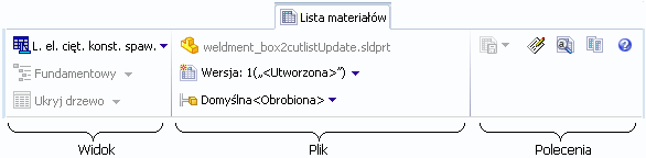

Układ paska narzędzi Lista materiałów dla LM konstrukcji spawanej i list elementów konstrukcji spawanej jest taki sam:
BOM_UI_Weldment_cutlist
Widok
Lista materiałów Wybrany typ LM — Lista elementów ciętych konstrukcji spawanej albo LM konstrukcji spawanej .
Plik
Źródło (Tylko do odczytu) Nazwa pliku części konstrukcji spawanej.
Wersja pliku Wersja pliku.
Konfiguracja Nazwa konfiguracji.
Polecenia
Polecenia te są dostępne zarówno dla list elementów ciętych, jak i LM konstrukcji spawanej.
BOM_UI_Open_as_CSV_file Otwórz jako plik CSV Otwiera LM w Excel jako plik rozdzielony przecinkami.
Wyszukiwanie Wyszukuje ciąg tekstowy w LM.
Porównaj Zmienia układ karty Lista Materiałów w celu umożliwiania wyboru drugiej LM w celu porównania.
Pomoc Umożliwia dostęp do pomocy kontekstowej.
