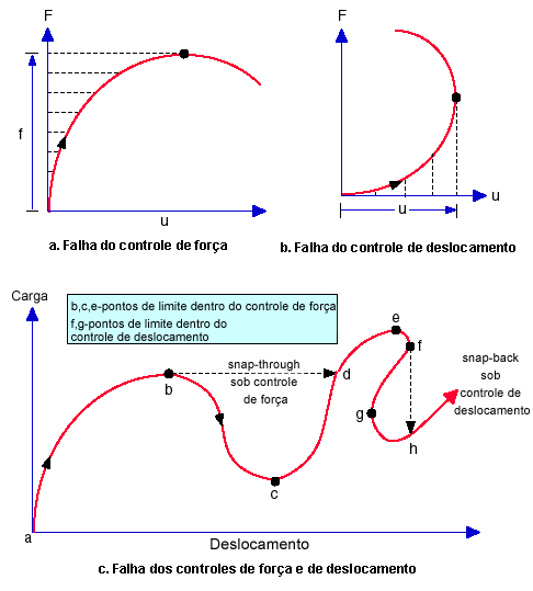

Nesta técnica, um ponto no caminho de equilíbrio é determinado pela interseção de uma superfície definida por um parâmetro de distorção constante (U = constante) com a curva de solução exibida na figura abaixo.

Nesta estratégia, um parâmetro especial é prescrito por meio de uma equação (auxiliar) de restrição, que é adicionada ao conjunto de equações que governam o equilíbrio do sistema. Em termos geométricos, o parâmetro de controle pode ser visto como um "comprimento de arco" do caminho de equilíbrio, como mostrado na figura abaixo.

Tanto o controle de força como o de deslocamento serão decompostos nas proximidades dos pontos de virada (conhecidos como "snap-through" para o controle de força e "snap-back" para o controle de deslocamento), como ilustrado nessa figura . Essas dificuldades geralmente são encontradas na análise de flambagem de estruturas, anéis e cascas. O controle de comprimento de arco irá superar essas dificuldades com sucesso.
