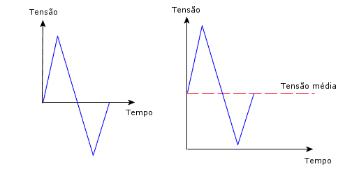

A amplitude da tensão alternada em um ciclo de tensão é calculada como metade do intervalo de tensão do ciclo. A extensão dos danos causados por um ciclo de tensão depende não apenas da tensão alternada, mas também da tensão média. Por exemplo, os dois ciclos abaixo possuem a mesma tensão alternante, mas como possuem tensões médias diferentes, eles causam diferentes extensões de dano.
