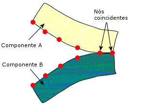

Fatos sobre o contato nó para nó:
  • Disponível apenas para faces que estejam inicialmente em contato.
  • Exige malha compatível. O programa cria nós coincidentes nas faces de origem e de destino.
  • Esta fórmula de contato está disponível com o tipo de contato Sem penetração para estudos estáticos, não lineares e térmicos. Para estudos estáticos e não lineares, este tipo de contato impede a interferência entre as faces de origem e de alvo, mas também permite que elas se distanciem entre si, formando espaçamentos. Para problemas térmicos, cada par de nós coincidentes mantém sempre a mesma temperatura.
    o programa seleciona internamente os candidatos a faces de origem e de destino. Elas são definidas com entidades do Conjunto 1 e do Conjunto 2 no PropertyManager de Conjunto de contato.
  • Esta fórmula é mais rápida do que as de nó-superfície e de superfície-superfície, mas é a menos precisa para problemas estruturais gerais com deslizamento ou grandes rotações. A precisão dos resultados depende do carregamento, sendo melhor se as duas faces são pressionadas entre si sem grandes deslizamentos ou rotações relativas. A precisão é reduzida à medida que o carregamento causa grandes deslizamentos ou rotações. Para problemas desse tipo, use as opções Nó-superfície ou Superfície-superfície e ative grandes deslocamentos. Para problemas térmicos, a precisão é menos sensível, uma vez que não há movimento. No entanto, para problemas de tensão térmica, os estudos térmicos e estruturais devem possuir condições de contato compatíveis.
  • A figura mostra uma distorção possível de duas faces que inicialmente estavam em contato.
