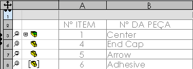

Expandir e recolher montagens recuadas em uma BOM
É possível recolher uma submontagem numa BOM de montagem recuada para exibir somente o componente de nível superior na submontagem.
  1. Abra uma BOM de montagem recuada.
  2. Clique nas setas laterais de expansão , do lado esquerdo da BOM, para exibir a estrutura da montagem.
  3. Clique em Recolher , localizado à esquerda de uma submontagem na coluna Estrutura da Montagem da BOM.
    A exibição da submontagem é recolhida na BOM.
    Para expandir uma montagem recolhida em uma BOM de montagem recuada, clique em Expandir .
