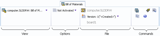

Используйте вкладку Спецификация для просмотра спецификации сборки или чертежа SOLIDWORKS.
Чтобы отобразить спецификацию SOLIDWORKS:
Выберите сборку или чертеж SOLIDWORKS, который содержит спецификацию. На вкладке Спецификация для Спецификация выберите спецификацию со значком .
BOM_UI_SolidWork_BOM
Вид
Всплывающая панель Спецификация Типы спецификаций, доступные для данной сборки или чертежа.
Параметры
BOM_UI_Not_Activated_control Активизация Управляет отображением спецификации в виде Спецификация.
Файл
Исходный файл (Только для чтения) Имя файла сборки или чертежа.
Версия файла Позволяет выбрать версию исходного файла, для которого необходимо отобразить спецификацию.
Конфигурация (Только для чтения) Конфигурация для спецификации.
Команды
Всплывающая панель Сохранить Выберите Сохранить, чтобы сохранить спецификации SOLIDWORKS, или Сохранить как, чтобы сохранить спецификации в именованной спецификации.
BOM_UI_Open_as_CSV_file Открыть как файл CSV Открывает спецификацию в программе Excel в виде файла с разделением запятыми.
Поиск Проводит поиск текстовой строки в спецификации.
Сравнить спецификацию Изменяет компоновку вкладки "Спецификация", позволяя выбрать вторую спецификацию для сравнения.
Справка Доступ к контекстно-зависимой справке.
