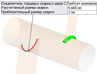

Требует внимания. Необходимо составить перечень соединителей сварных швов, оценка размера сварного шва для которых (приведена в разделе PropertyManagerСоединитель торцевых сварных швов) меньше, чем размер сварного шва, рассчитанный программой. Эти соединители отображаются красным цветом в графической области.
Если соединитель отображен в папке Требует внимания, его работоспособность под угрозой. Рассмотрите возможность изменения размера соединителя.
OK. Перечислить соединители сварных швов, оценка размера сварного шва для которых больше, чем дает расчет. Соединитель отображенный в папке OK может нести нагрузку без сбоев. Соединители отображаются зеленым цветом в графической области.
Выберите любой соединитель из двух папок для отображения его условного обозначения в графической области. Условное обозначения отображает статус надежности соединителя, а также рассчитанный и оценочный размер сварного шва.
