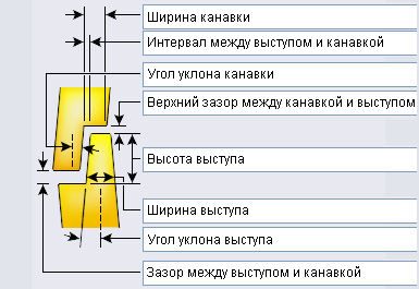

Этот раздел появляется при выборе тел, на которых требуется создать и выступ, и канавку. Задайте параметры, контролирующие выступ и канавку, а также взаимодействие между ними.
Связь соотнесенных значений Приравнивание следующих значений:
  • Угол наклона выступа и угол наклона канавки
  • Ширина канавки и ширина выступа, а также пространство между выступом и канавкой
Отобразить предв. просмотр
