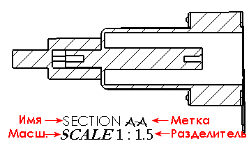

Параметры метки
По стандарту
Выберите, чтобы обеспечить соответствие базовому стандарту. Отмените, чтобы изменить параметры метки видов.
Название Выберите заголовок, который будет отображаться в метке видов, или введите собственный заголовок. Шрифт Задает шрифт названия в метке вида.
Метка Задает внешний вид буквенного обозначения, соответствующего метке в родительском виде. Шрифт Задает шрифт метки в метке вида.
Вращение Устанавливает вид угла поворота. Шрифт Задает шрифт для угла поворота в метке вида.
Масштаб Выберите метку масштаба или введите собственную метку. Шрифт Задает шрифт для масштаба в метке вида.
Разделитель Выберите вариант отображения масштаба:
  • Чтобы масштаб отображался в виде двух чисел, между которыми стоит разделитель, выберите один из следующих вариантов:
    • X:X
    • X/X
    • (X:X)
    • (X/X)
  • Чтобы масштаб отображался в виде пропорции, за которой следует X, выберите # X.
  • Чтобы скрыть масштаб, выберите значение <Нет> .
Шрифт Задает шрифт для разделителя в метке вида.
Удалить пробел в масштабе вокруг двоеточия (:) и косой черты (/) Выберите для удаления пробела в метке шкалы.
Вложенный Отображает метку вида с именем и обозначением, расположенными одно над другим в верхней части значения масштаба.
Поточный Отображает имя и обозначение в одной строке.
