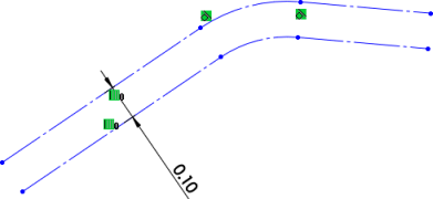

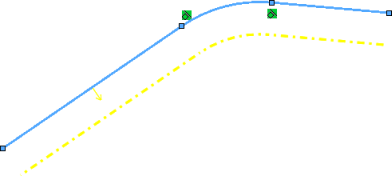

Вспомогательная геометрия для смещения объектов
Вы можете создать геометрию смешения как вспомогательную геометрию в процессе использования инструмента Смещение объектов.
Ранее можно было только преобразовать геометрию основания во вспомогательную геометрию.
Чтобы воспользоваться параметрами вспомогательной геометрии Геометрия основания и Геометрия смещения, выберите объект эскиза и нажмите Инструменты > Инструменты эскиза > Смещение объектов .
Параметр "Вспомогательная геометрия" для геометрии смещения
Вспомогательная геометрия для геометрии основания и геометрии смещения
