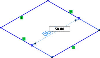

Instant2D для изменения размеров эскизов
Instant2D можно использовать, чтобы динамически манипулировать размерами эскиза в режиме эскиза. Быстро изменить значения размера можно, нажав на размер. При этом необязательно нажимать кнопку Перестроить, чтобы изменить геометрию.
С помощью Instant2D можно выполнять следующие действия:
  • Просматривать маркеры размеров или Линейки Instant2D в процессе выбора размеров в режиме эскиза.
  • Редактировать размеры для любого типа размеров в окне с введенными значениями размеров, выбрав значение размера.
    Instant2D в режиме эскиза доступен для двухмерных и трехмерных эскизов.
Линейки Instant2D
Поле ввода значений размеров
