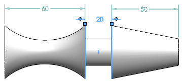

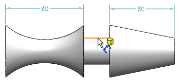

Используя DimXpert, можно выбрать кромки силуэта, чтобы создать размеры.
Ранее приходилось выбирать грань, чтобы создать размеры расположения. Теперь можно выбрать кромки силуэта. В следующих примерах каждый указатель показывает выбранную кромку силуэта и размер.
Выбрана кромка силуэта Размер размещен
Размер размещен
