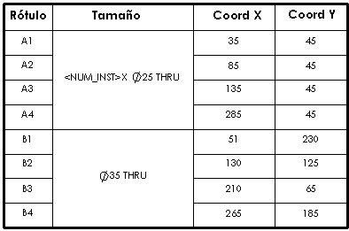

Puede especificar configuraciones de dibujo de nivel de documento para las tablas de taladros. Disponible sólo para dibujos.
Para abrir esta página:
Con un dibujo abierto, haga clic en Opciones (barra de herramientas Estándar), seleccione la pestaña Propiedades de documento y, por último, seleccione Tablas > Taladro.

Precisión de ubicación
Precisión de unidad Seleccione el número de dígitos después de la coma decimal para el valor de ubicación del taladro.
Control alfanumérico
Seleccione letras o números para la secuenciación de etiquetas de tabla de taladros.
A, B, C Antecede al número de secuencia de rótulo del taladro con una letra.
1, 2, 3 Define la secuencia de rótulo del taladro como un número.

Combinar rótulos iguales Seleccione esta opción para combinar elementos con las mismas etiquetas en una fila.
Combinar tamaños iguales Seleccione esta opción para combinar taladros del mismo tamaño en varias filas.
