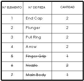

Componente que falta
Conservar la fila para el componente que falta Seleccione para listar los componentes de ensamblaje que faltan en una configuración.
Seleccione Mostrar con texto tachado para tachar en el listado el componente faltante.
