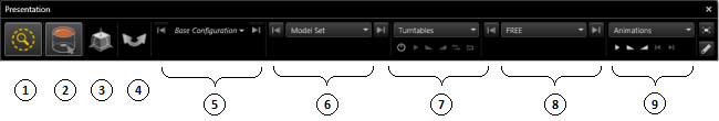

La barra de herramientas Presentación le permite controlar la presentación de escenas en tiempo real. Flota en la parte superior de la escena existente y desaparece cuando no se utiliza. Puede activar y desactivar la visibilidad de la barra de herramientas Presentación pulsando la barra espaciadora.
Para personalizar la barra de herramientas Presentación:
  • Arrastre y suelte los controles situados en la barra de herramientas para cambiar su orden.
    Coloque un control fuera de la barra de herramientas para ocultarlo.
  • Active y desactive la visibilidad de cada control en la barra de herramientas Presentación:
    Expanda el menú desplegable Personalizar barra de herramientas en la parte inferior derecha de la barra de herramientas y seleccione o desactive los controles.
La barra de herramientas Presentación incluye los siguientes controles:
1 Modo de renderizado Muestra el control que está seleccionado actualmente en la barra de herramientas principal.
2 Modo de selección Muestra el control que está seleccionado actualmente en la barra de herramientas principal.
3 Herramienta de manipulación de objetos Muestra el control que está seleccionado actualmente en la barra de herramientas principal.
4 Herramienta de cámara Muestra el control que está seleccionado actualmente en la barra de herramientas principal.
5 Configuraciones Le permite seleccionar una configuración específica y cambiar de forma consecutiva entre configuraciones existentes (anterior, siguiente).
No puede crear configuraciones nuevas.
6 Navegador de conjunto de modelos
Le permite seleccionar un conjunto de modelos específico y cambiar de forma consecutiva entre conjuntos de modelos existentes (anterior, siguiente).
No puede crear un nuevo conjunto de modelos.
7 Navegador de plato giratorio Permite realizar las siguientes acciones en el modelo o los modelos seleccionados en el cuadro combinado:
  • Activar/Desactivar
  • Reproducir/Pausar
  • Más rápido/Más lento
  • Invertir giro
  • Rest.
8 Navegador de cámara Le permite seleccionar una cámara específica y cambiar de forma consecutiva entre cámaras existentes (anterior, siguiente).
No puede crear una nueva cámara.
9 Navegador de animación Permite realizar las siguientes acciones en las selecciones actuales en el cuadro combinado:
  • Reproducir/Pausar
  • Fotograma anterior/Siguiente fotograma
