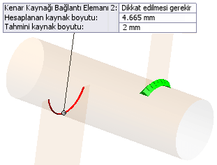

Kaynak Denetleme Grafiği
Kaynak Denetleme Grafiği kutusu, etkin belgedeki tüm kenar kaynağı bağlayıcılarının güvenlik durumunu görüntüler.
Bu PropertyManager'ı görüntülemek için:
Kenar kaynağı bağlayıcılarını içeren statik bir etüt çalıştırın. Sonuçlar öğesine sağ tıklayın ve Kenar Kaynağı Grafiğini Tanımla'yı seçin.
Yazılımın kaynak denetleme grafiğini nasıl hesapladığı hakkında daha fazla bilgi için bkz. Kaynak Boyutu Hesaplamaları.
Dikkat. Tahmini kaynak boyutu (Kenar Kaynağı Bağlantı Elemanı PropertyManager'ında verilir), program tarafından hesaplanan kaynak boyutundan küçük olan kaynak bağlantı elemanlarını listeler. Bu bağlantı elemanları, grafik alanında kırmızı renkle görüntülenir.
Bir kaynak bağlantı elemanı Dikkat klasöründe listeleniyorsa yük kapasitesi risk içeriyordur. Bağlantı elemanını yeniden boyutlandırmayı düşünün.
Tamam. Tahmini kaynak boyutu, hesaplanan kaynak boyutundan büyük olan tüm kaynak bağlantı elemanlarını listeler. Tamam klasöründe listelenen bir bağlantı elemanı, hasara maruz kalmadan yükleri güvenli bir şekilde taşıyabilir. Bu bağlantı elemanları grafik alanında yeşil renkle görüntülenir.
İki klasörden, bilgilerini grafik alanında görüntülemek istediğiniz herhangi bir bağlantı elemanını seçin. Bilgi, bağlantı elemanının güvenlik durumu ile hesaplanan ve tahmini kaynak boyutlarını gösterir.
Detaylar. Etkin belgedeki tüm kenar kaynağı bağlantı elemanlarının kaynak boyutlarını ve kuvvetlerini listeler.
