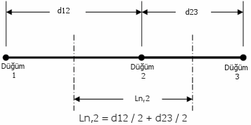

  6. Her düğüm için her bitişik düğüme toplam uzaklığın ½'si olarak düğüm uzunluğu Ln hesaplanır.
