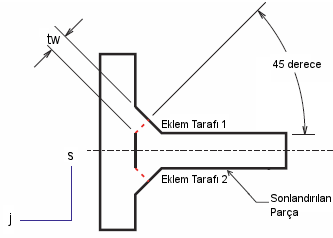

Bir Radyus Kaynağının Tasarım Direnci (Avrupa Standardı)
Kaynak boyutu Eurocode EN 1993-1-8: 2002, Paragraph 4,5.3'e göre belirlenir.
Kaynak çekmeleri, aşağıda gösterildiği gibi kaynak boğazı koordinatlarına çözümlenir. Kaynak boğazı alanı, kök kısmında yoğunlaşmaktadır.
Kaynak ekleminin serbest gövde diyagramı
Kaynak boğazında serbest gövde diyagramı
Kaynak eklemi koordinatlarında enlemesine yükleme için Kaynak boğazı koordinatlarında enlemesine yükleme için
Bir birim kaynak uzunluğu tarafından iletilen kuvvetler, kaynağın boylamasına eksenine paralel ve enlemesine bileşenler ile kaynak boğazı düzlemine dik ve enlemesine bileşenlere çözümlenir.
Aşağıdaki formüller karşılanıyorsa radyus kaynağının direnci yeterlidir:
Burada;
  • fu, birleştirilen zayıf parçanın nihai çekme mukavemetidir.
  • βw, bu tabloya öğesine göre uygun korelasyon faktörüdür.
  • yΜ2, bu tabloya öğesine göre kısmi güvenlik faktörüdür.
  • , boğaza dik normal gerilimdir.
  • , kaynak eksenine dik yırtılma gerilimidir (boğaz düzleminde).
  • , kaynak eksenine paralel yırtılma gerilimidir (boğaz düzleminde).
  • , kaynak eksenine paralel normal gerilimdir. Kaynak direnci doğrulanırken göz önünde bulundurulmaz.
