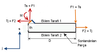

Tek taraflı kaynaklar için, bir çekme kuvveti kaynağın uzunlamasına eksenine dik olarak iletilirse bir yerel eşmerkezlilik göz önünde bulundurulur. Bu durumda, çekme kuvveti kaynak boğazında bir bükme momenti üretir.
Kaynak boğazında serbest gövde diyagramı
Eklem yükünün asimetrisinden kaynaklanan kaynak boğazındaki toplam bükme momenti
Mw = F1 x D
M = Mw-Tj x (th +tw sin(boğaz açısı))/2
