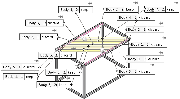

Bilgi yerleştirmedeki geliştirmeler ve yeni bilgi unsurları, bilgilerin kullanımını kolaylaştırır.
SOLIDWORKS yazılımının önceki sürümlerinde, karmaşık durumlarda üst üste binen bilgiler, bağımsız bilgilerin okunması ve etkileşimini zorlaştırmıştı.
SOLIDWORKS 2016, bilgileri lider ve bilgiler en az seviyede üst üste gelecek şekilde yerleştirerek karmaşık girdi düzenlerini anlamayı ve kullanmayı kolaylaştırır.
Grafik alanında beşten fazla görünür bilgi olduğunda, bilginin konumunu sabitlemenizi sağlayan bir raptiye denetimi belirir.
| Raptiye devre dışı |
Modeli yakınlaştırdığınızda, döndürdüğünüzde ya da taşıdığınızda, bilgi yeniden konumlandırılır. |
| Raptiye etkin |
Modeli yakınlaştırdığınızda, döndürdüğünüzde ya da taşıdığınızda, bilgi, grafik alanındaki aynı konumunda kalır. Diğer bilgiler model ile hareket eder. |
Asimetrik radyus gibi bir unsurun bilgisi birden çok değer içerdiğinde, bilginin altındaki bir denetim, tüm değerleri görmeniz için denetimi genişletmenizi ya da ana değeri görmeniz için daraltmanızı sağlar:
| Bilgi daraltılmış durumda |
Bilgi genişletilmiş durumda |
