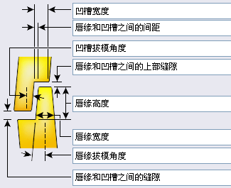

参数
当您选择要生成唇缘和凹槽的实体时,会出现本部分。在这里可以设定控制唇缘和凹槽以及它们之间接口的参数。
连接相符的值 使下列值相等:
  • 唇缘拔模角度等于凹槽拔模角度
  • 凹槽宽度等于唇缘宽度加上唇缘和凹槽间的间距
显示预览
保留现有壁面 如果在带有拔模的模型壁上生成唇缘,则该选项可以保留该拔模(如果可行),并将现有壁面延伸到唇缘的顶部。如果清除此选项,则本软件会添加一些面。
最初带拔膜的壁 选择该选项后 清除该选项后
本软件保留了拔膜,并将现有的壁延伸到唇缘顶部。
本软件不保留拔膜,并通过增加面来生成唇缘。
