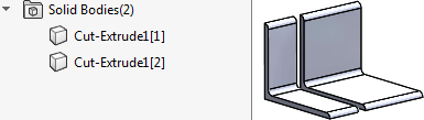

实体旁边的括号中会显示零件文档中的实体数。如果数个实体从同一特征生成,一实例号将以方括号出现在每个列举在实体中的实例后。例如,以下零件包含两个由一个拉伸切除所生成的实体:
